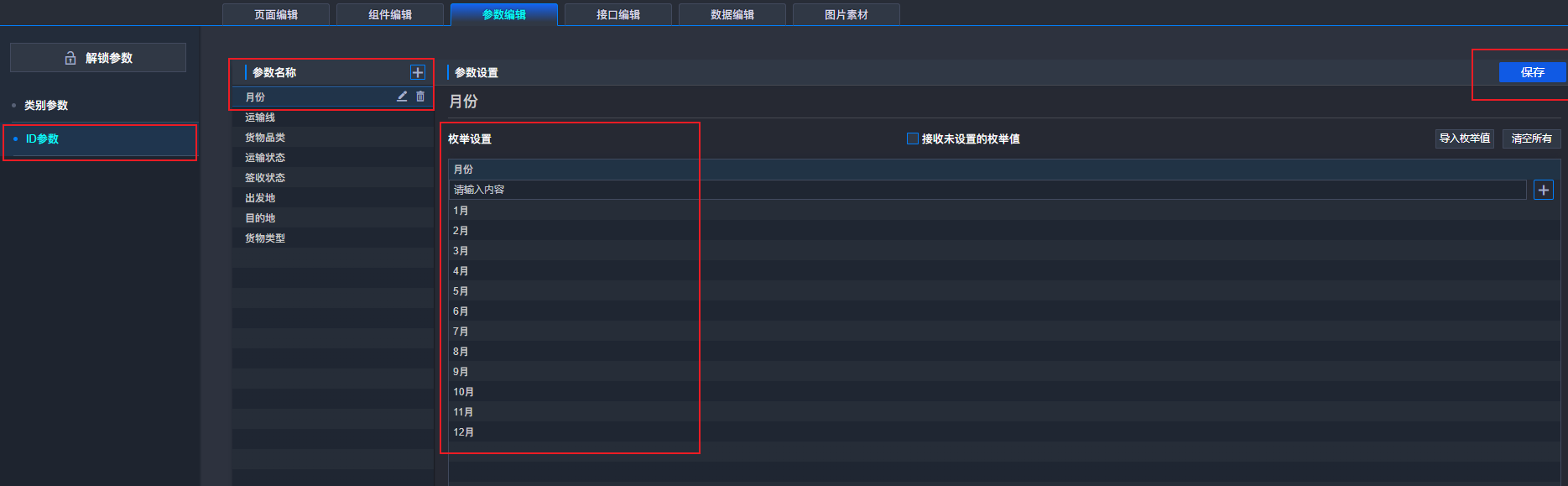

    1.确定需要传的参数名称及参数内容后,在参数编辑里先设置好参数名称和参数枚举值

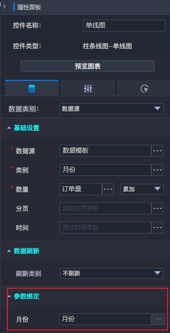

    2.在需要点击传参的图表处设置参数绑定,接着点击 交互设置 > 点击发送参数 > 确认发送参数已开启

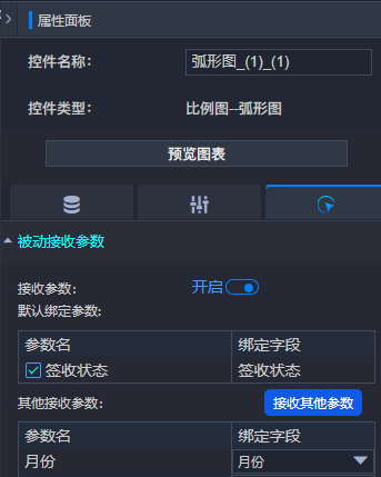

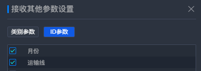

    3.在需要点击传参的图表处点击 交互设置 > 被动接收参数 > 接收其他参数 > 选择id参数 > 选择对应的绑定字段(这里的绑定字段是数据源中与参数对应的字段)
