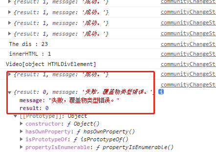

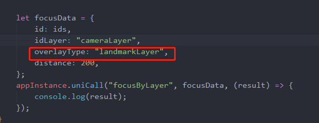

我设置这个摄像机聚焦,但是控制台显示“失败,覆盖物类型错误”,这个哪里有问题?

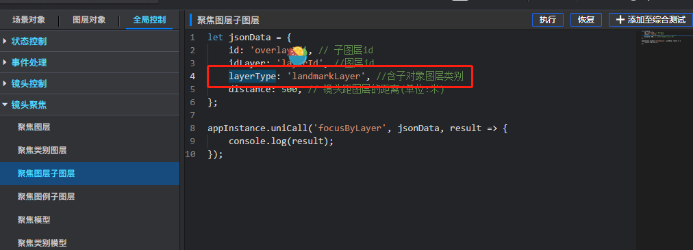

    用错了应该是layerType而不是overlaytype
