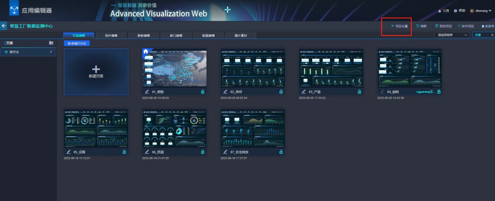

您好,我在应用编辑器做的应用,现在切换页面的时候,效果不是很好看,想问一下能否有优化?

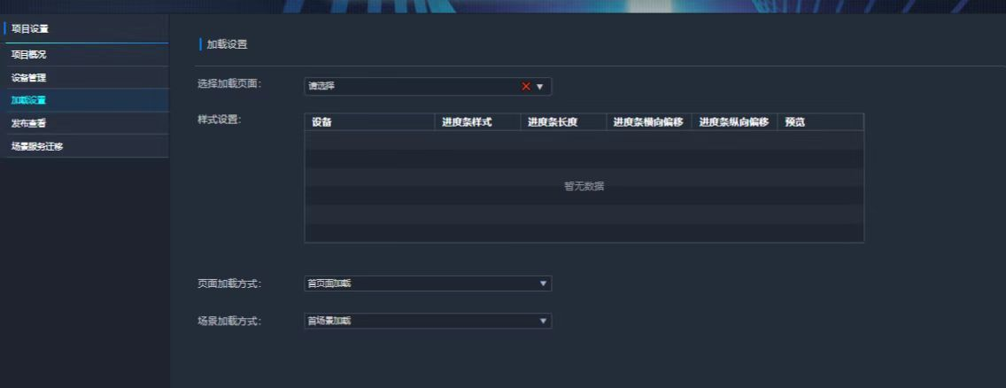

    您好,目前图观的应用编辑器新添加了加载设置,可以在应用中,新添加一个页面,页面上是一个图片或者视频流,然后把这一页,作为加载页面,这样跳转页面的时候,就会显示该加载页面,不会显示后续要跳转的页面
