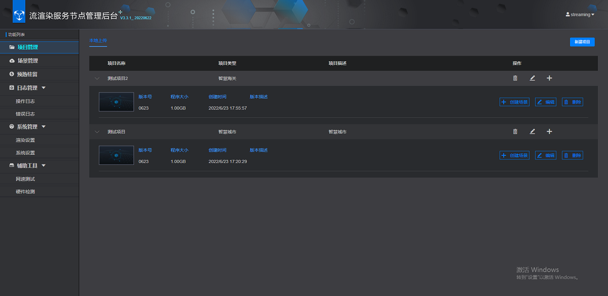

    二、项目管理
    项目管理包含新建项目、编辑项目、删除项目、添加新版本、修改版本、删除版本、用当前项目版本创建场景等功能。
    项目就是为场景提供项目程序文件的,项目就是场景的基础,有了项目,场景才可以被创建。
    1.项目列表
    2.版本管理
    功能截图:

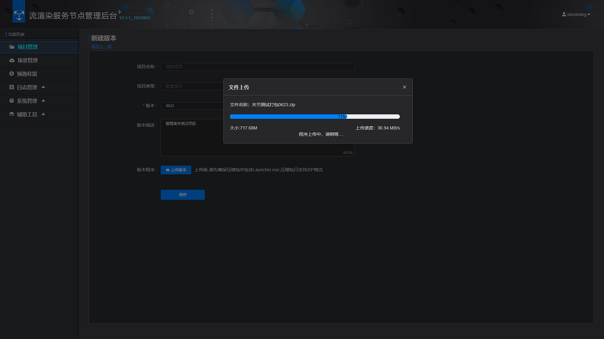

    功能描述:
    1.一个项目可以对应多个版本,可以记录每次版本的信息的改动,直观的显示版本更新的过程,保留住每次版本的文件。
    2.项目程序:项目程序是供场景选择使用的,在场景中配置好选择的项目,启动场景运行的就是此项目程序

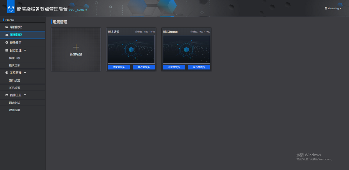

    三、场景管理
    场景管理包含流渲染场景的新建、删除、场景 Token 的查看与复制、场景预览以及预览用户的断开等功能。
    1.场景列表
    2.场景属性

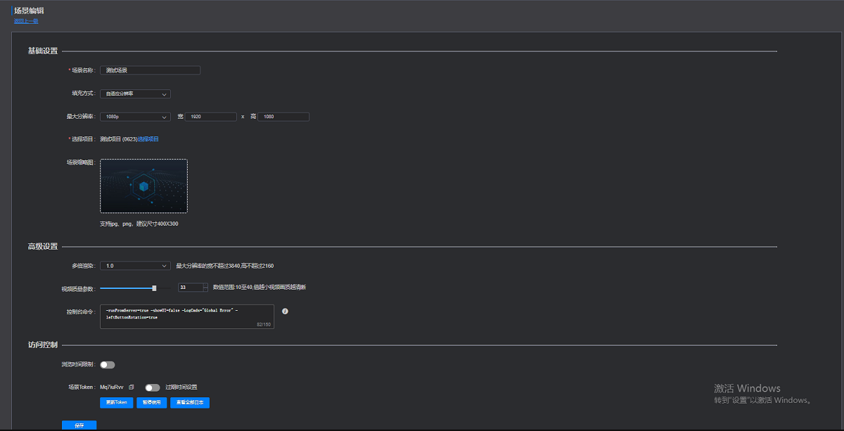

    功能截图:
    3.Token管理
    功能描述:
    3.1Token:Token 就相当于打开场景的钥匙,首先要对 Token 进行验证,只有 Token 验证通过,才可以对场景进行预览操作。
    3.2复制 Token:当管理员分配给用户使用时,就可以把这个 Token 发送给用户,然后用户就可以通过这个 Token 完成对场景的预览操作了
    3.3更新 Token:当管理员不想让那个现有用户使用了,就可以更新 Token,然后再分发新的 Token,让拥有新 Token 的用户继续使用
    3.4暂停使用:如果管理员不想这个场景被使用,就可以暂停使用,这样这个场景就不可以被访问了,访问的用户也会被退出
    3.5过期时间设置:设置 token 的有效期,到期后会自动更新 token
    4.场景预览
    功能截图:
    5.查看和断开连接
    管理员可以在此页面上看到当前使用该场景的用户 IP。当管理员不希望某个用户预览这个场景,就可以踢出该用户,让其断开连接。

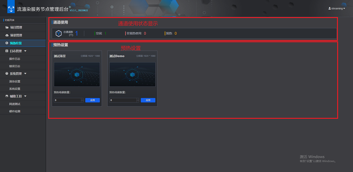

    四、预热驻留
    1.界面概览
    2.通道使用状态查看
    这个功能可以很直观的查看当前服务器的通道使用情况,合理使用服务器资源。
    3.设置预热数量
    预热场景:可以将一个或多个场景设置为预热状态,预热状态下场景将在后台启动并持续运行,当有用户预览时,如果存在未使用的预热的场景,将直接与该场景建立连接,不需要等待场景的启动时间,在场景较大时,可以节省数十秒的启动时间。

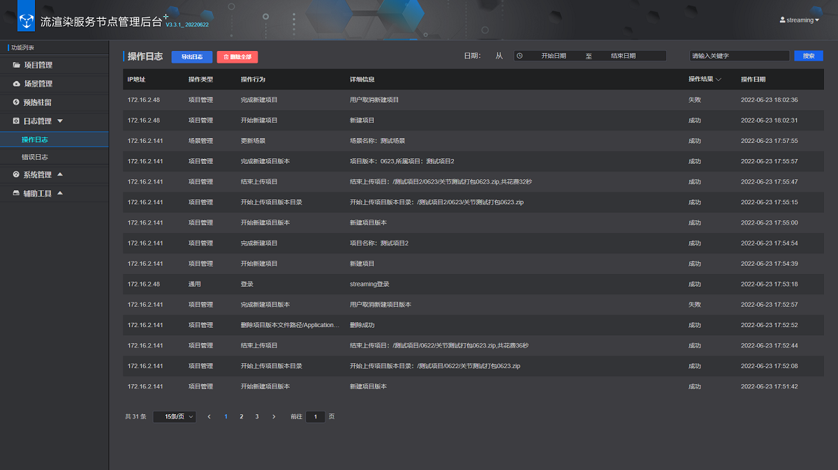

    五、操作日志管理
    操作日志查看

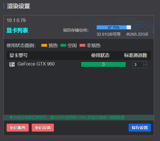

    六、渲染设置
    渲染设置
    在渲染设置界面中,可以显示显卡列表和设置标准通道数,重启服务和重启设备的功能

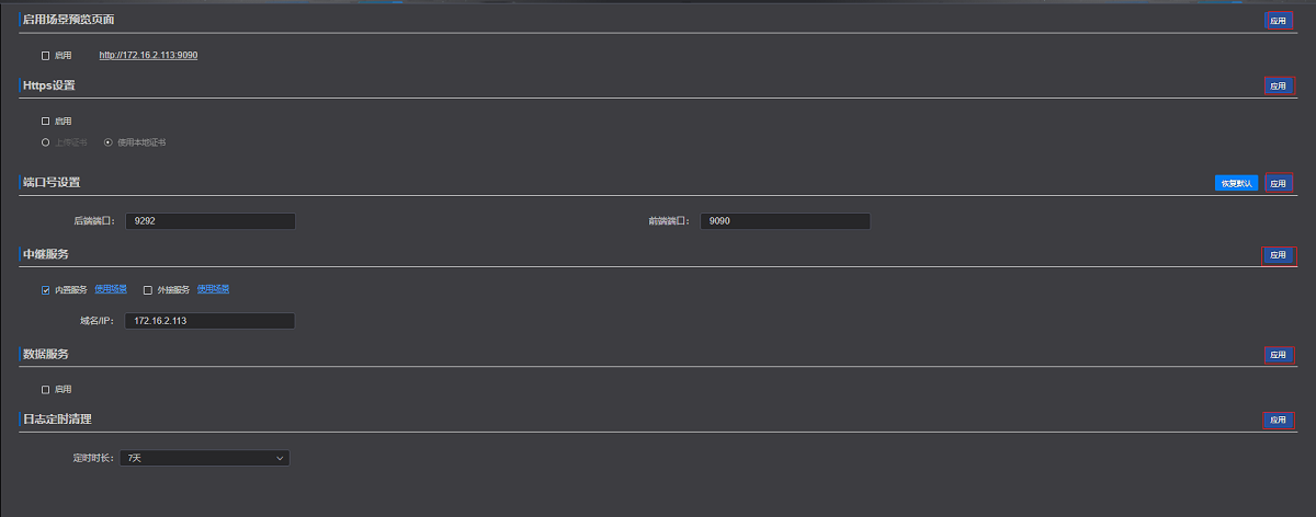

    七、系统设置
    1.界面概览
    2.启用场景预览页面
    可以勾选开启场景预览页面。开启后,启用 9090 端口的前端预览页面。该页面不需要用户登录即可访问场景。
    3.Https设置
    在这一模块,可以将流渲染服务转换为 https 的安全访问。提供本地证书供测试使用,也支持证书与私钥的上传。
    4.端口号设置
    在这一模块,可以修改流渲染服务的前端和后端端口。后端端口指的是当前使用的管理平台访问端口,前端端口是 API 调用端口与场景预览页面端口。
    5.中继服务
    由于 NAT 和防火墙的存在, 在公有云或者复杂网络环境下,客户端浏览器可能无法正常接收流渲染服务传输的视频流。这时需要使用中继服务进行视频流的转发,使视频流可以正常传输到客户端。
    6.数据服务
    开启内置的数据服务,数据服务为 TGAPI 提供了数据聚合、数据筛选、周边查找 以及大数据传输等功能,并且每个通道的数据独立,当某个通道结束访问后,数据会自动清除。
    7.日志定时清理
    日志定时清理:定时清除服务器上的日志文件,包含服务自身和项目运行日志文件 。
