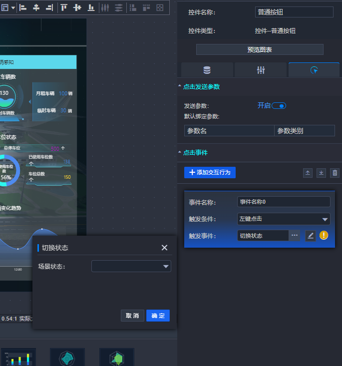

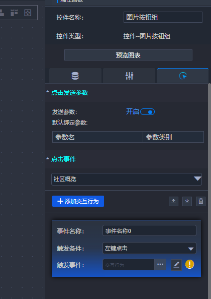

    1.如果页面中,按钮添加了交互,但是并没有选择触发事件,发布后,大概率会出现非法参数,设置好就没事了。
